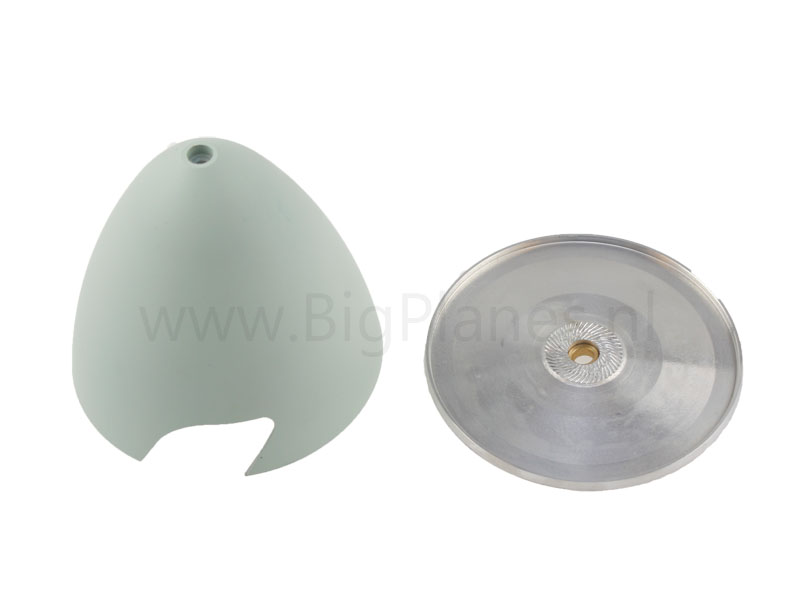

Hat jemand eine Quelle für einen passenden Spinner? Die Motorhaube hat vorne einen Durchmesser von 130mm...
3-Blatt wäre schön... Aber bisher habe ich lediglich 120mm gefunden 😐
Guten Morgen,
Bei Big Planes ist leider kein Dreiblatt mehr verfügbar...
Der Krumscheid Spinner aus Aluminium hat ja keine Öffnungen für die Luftschraube... wie kann man die denn nachträglich ohne fräsmöglichkeit einbringen?
spitty
Mit einer Feile. Langsam vorarbeiten, damit der Ausschnitt nicht zu groß wird. Der Propeller darf keinesfalls den Spinner berühren, halte 2 mm Abstand.
Malmedy
Ein Dremel o.ä. wäre dafür schon sehr hilfreich, gehört eigentlich in jede Modellbauerwerkstatt. Ausschnitte anzeichnen. grob mit der Dremel-Flexscheibe ausschneiden und mit Feile/Dremel- Raspelkopf bis zur angezeichneten Markierung endbearbeiten.
