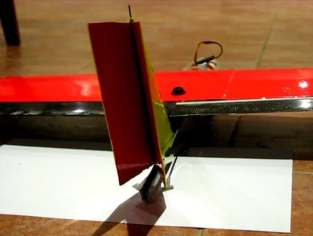

I am going to make the fin similar to the wing - foam and obachi veneer. I am going to try split rudder as air brake :cool:.

Danke fĂŒr die Files. Amokka 3D gedruckt könnte mein nĂ€chstes Projekt werden 😀. BefĂŒrchte, dass die Bremse im Seitenruder zuviel LastĂ€nderung bewirkt, aber das Seitenruder ganz generell anzulenken gefĂ€llt mir als Idee.

UweH
Na hoffentlich bewirkt das eine ordentliche LastĂ€nderung. Die Seitenruderbremse wirkt aufnickend und um das auszugleichen kann man die Innenklappen herunter fahren. Wenn das ordentlich aufeinander abgestimmt ist hat man den selben Effekt wie beim Butterfly eines Leitwerkers: mehr Auftrieb bei gleichzeitig höherem Widerstand fĂŒr langsamere Landegeschwindigkeit bei steilerem Anflugwinkel.
Uwe.
Wichtig ist dabei, die Klappen sehr weit auseinander zu spreizen.
Bei ca. 40° je Seite war der Effekt bei meinem Brett nur schwach.
Ich wĂŒrde auch den oberen Teil in FNM`s Abbildung mitnehmen, und keine wirksame FlĂ€che verschenken.

FNM
Uwe.
Yes, I am planning to use inner elevons as flaps. My estimation is I can deflect them about 15 degrees.
This video shows how much elevon deflection we need to balance split rudder. It is from rcgroups thread https://www.rcgroups.com/forums/sho...lit-tail-fin-air-brake/page3&highlight=zipper
https://vimeo.com/1553182?ref=em-share
