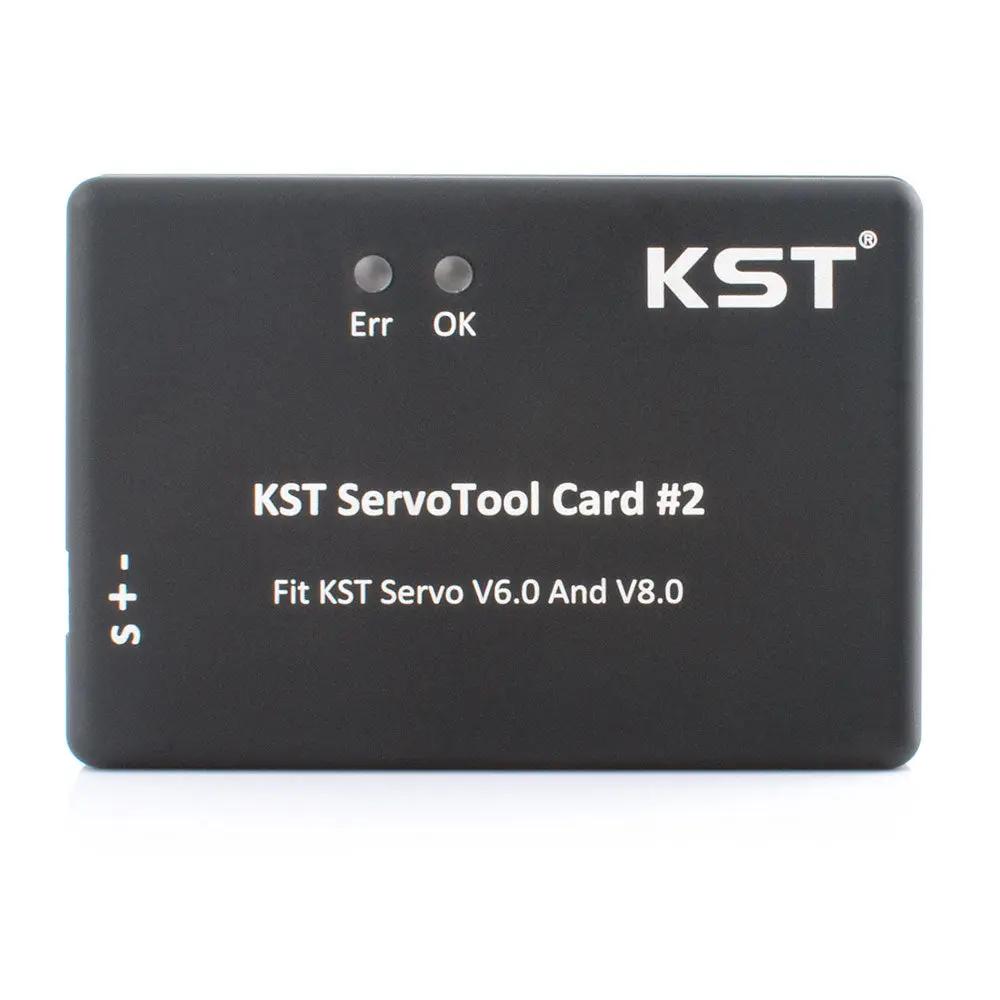

Hallo Gerd,
danke für deine ausführlichen Test, du schreibst dass die Servos programmierbar sind, aber womit wenn Cha noch kein eigenes Programmiergerät im Angebot hat? Und welche Parameter können programmiert werden.
Sebastian
Ja schade, aber ich behelfe mich zur Zeit mit dem KST-Tool und Software:
Einstellungen: https://www.rc-network.de/threads/kst-programmer-und-die-v6-und-v8.11888171/#post-12204930
Der Grund wird sein, dass man damit bei "zu mutigen Einstellungen" die Servos, gelinde gesagt, außer Betrieb setzen kann. Ich habe meines mal auf,'ner Messe vor, äh, zwei Jahren gekauft.
Ich verstehe den "Wildwuchs" an den diversen KST Programmiergeräten nicht....
Konnte mir es nicht verkneifen am KST-Stand auf der ProWing nachzufragen ob und wann sie die Tool-# Zahlenreihe bis 10 denn vervollständigen werden (ich gestehe das diese Frage etwas "provokant" war)?!
Eine verbale Antwort bekam ich leider nicht, aber das Schmunzeln im Gesicht des Befragten sprach es aber für mich deutlich aus. :D
