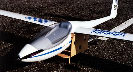

Am Männertag konnte ich nun meinen Startwagen ausprobieren. Ich muß sagen, bin begeistert. Halt wie bei meinem Motorflieger , nur das das Fahrwerk halt unten bleibt. Ansonsten absolut esay. Bei wenig, bis gar kein Wind war es doch eine gewisse Zitterpartie die 6,1 kg wegzuwerfen. Guter Werfer vorrausgesetzt. Allein ein zu großes Risiko. Bei dem Antrieb rennt man dem Flieger eigendlich mehr hinterher und es fehlt der Schwung den Flieger ordendlich zu beschleunigen. Der Flieger ist eine ASH 26 MPX. Auf den 1/4 Steigflug weniger, der mir beim Starten vieleicht verloren geht, kann ich verzichten. Selbst bei dem relativ hohen Gras kein Problem.

B. de Keyser
Hallo Knut,
an so etwas hatte ich auch schon gedacht für ein Modell mit 4x400er, etwa 2 - 3 kg und rd. 2 m Spannweite. Ist als Tiefdecker halt schwer zu werfen.
Allerdings hatte ich Bedenken, wenn der Startwagen mal leicht hängen bleibt, der Flieger sich dabei vom Wagen löst und sich mit voll laufenden Motoren auf den Boden legt.
Wie ich den Fotos entnehme, liegt Dein Flieger nur lose auf und hat nichts, um den Wagen in dem Fall noch mitzunehmen. Ich hatte da an zwei Stäbe am Wagen gedacht, die vor der Nasenleiste etwa 10 -15 cm hochragen, so dass das Modell bereits leicht fliegen muss, damit der Wagen zurückbleibt. Wäre das sinnvoll und machbar?

Knut
hier noch mal ein paar Detailaufnahmen. Der Wagen wird von einem 15mm langen Stahlstift mitgenommen. Das Gegenstück, eine Hülse mit Übermaß, ist im Rumpf eingeharzt. Dadurch wird der Rumpf auch um die Längsachse festgehalten und die Tragflächen bleiben schön waagerecht.
Die Räder sollten ausreichend vor dem Schwerpunkt sitzen, dadurch ist die Gefahr des auf die Nase gehen fast ausgeschlossen. Die vorder Rumpfauflage könnte man sich im Prinzip sparen.

Knut
Hallo Heiko,
der Stift/Hülse sitzt bei mir vor dem Rad. Auf den Bildern recht gut zu erkennen. Damit gut 10 cm vor dem Schwerpunkt. Die Lage ist auch nicht ganz so entscheidend. Nur weit hinter dem Schwerpunkt würde ich ihn nicht setzten. Ansonsten könnte es vieleicht passieren das sich der Stift beim abheben verkanntet.

Knut
Hallo Eckhard,
das Hinterrad ist frei beweglich und sollte es auch sein. Der Stab sitzt in einer Messingniete mit Spiel. Also keine besondere Lagerung. Ansonsten kannst Du die Richtung mit dem Seitenruder ggf. nicht korrigieren. Stabilität ist genügend da. Mache den Abstand zwischen den beiden Haupträdern nicht zu klein. Habe den Wagen jetzt schon mehrmals ausprobiert und starte nicht mehr anders, selbst wenn ein Werfer das ist. Funktioniert problemlos und ist absolut sicher. Start wie Motormodell mit Hecksporn/rad.

Hallo Knut,
ich wollte mich hier mal in aller Form für Deinen genialen Vorschlag bedanken. Da ich vor dem selben Problem stand (Pilatus B4 mit 5,7 kg und Nimbus 4 mit 5,8 kg) war Dein Beitrag vom Timing her ideal. Anhand der Anleitung und der Fotos haben wir einen Startwagen "nach-konstruiert" und die letzten beiden Tage fleißig getestet. Fazit: Absolut empfehlenswert!!!! Und dabei vollkommen unkritisch. Damit lassen sich diese Brocken problemlos alleine starten (siehe Fotos).

Hallo Bernd,
das hintere Rad ist bei uns auch frei beweglich. Ist ein 4 mm Stahldraht, der in einer Messinghülse gelagert ist. Wichtig ist hier nur, dass das Heckrad beim Start genau unter dem Rumpf steht, damit sich der Flieger nicht gleich in die Kurve legt. Bei meinen "Kisten" ist die benötigte Rollstrecke sehr kurz. Ohne Wind ca. 10 m, mit Gegenwind ca. 5 m. Hängt natürlich von der Motorisierung ab.

Hoi Jörg.
ich sehe keinerlei Vorrichtung, um das Modell waagrecht zu halten.
Ist das so richtig?
Gruss Jürgen
JogiS
Balance
Balance
Der Stahlstift im Wagen (Stahldraht 5 mm) steht ja ca. 15 mm in die Führungshülse im Rumpf. Das reicht um den Flieger waagerecht zu halten. Das einzig fummelige ist das Aufsetzen des Fliegers auf den Waagen, da man mit dem Stahlstift die Hülse treffen muss. Aber mit etwas Übung gehts dann schon.
